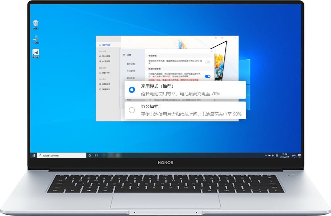

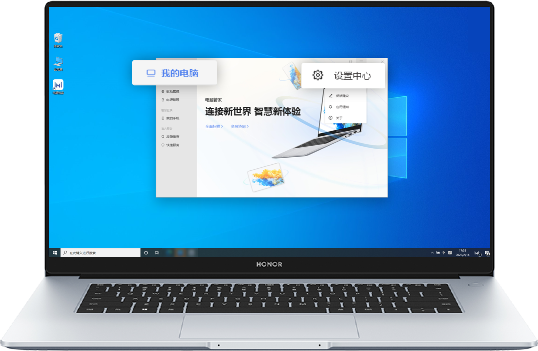

电池是影响笔记本寿命的关键因素,应该受到更细致地呵护。荣耀电脑管家的电池安全管理功能,支持智能管理充电状态,能够更有效地延长电池寿命。打开电脑管家,点击我的电脑>设置中心>电源设置,根据实际使用情况选择家用模式或办公模式等。
点击箭头查看更多
* 电池安全管理可以延长电池使用期限,但开启此功能后电量可能无法充满电,续航时间可能受到影响,请根据实际情况选择。

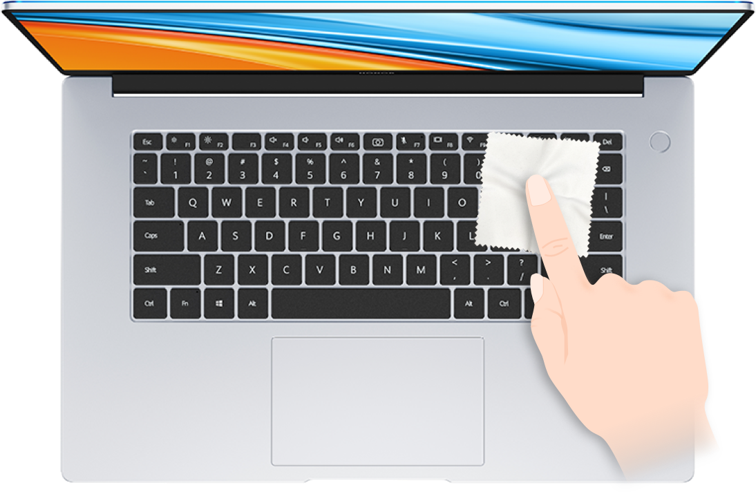

屏幕与键盘都是我们日常使用笔记本时最直接接触的部位。与别人讨论笔记本上的内容,可能会无意识地用手指指点屏幕,留下指纹或污渍。建议定期使用干燥软布轻轻擦拭屏幕,保持清洁。

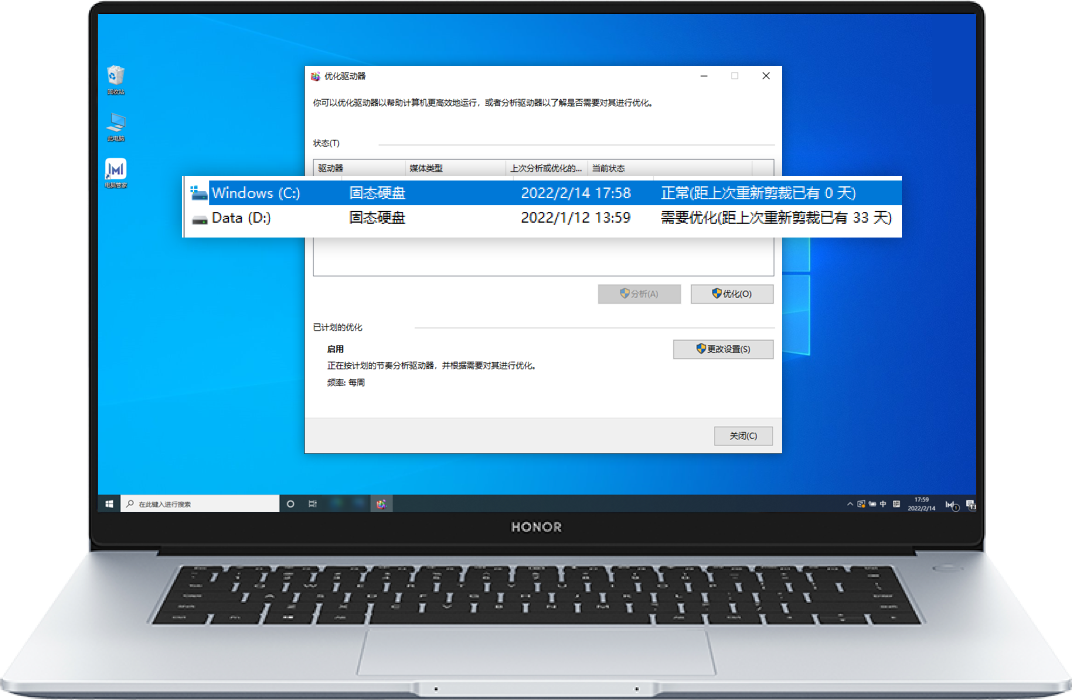

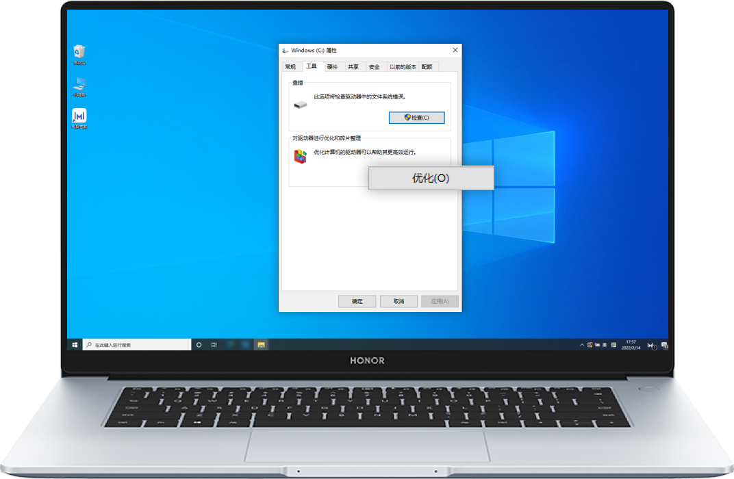

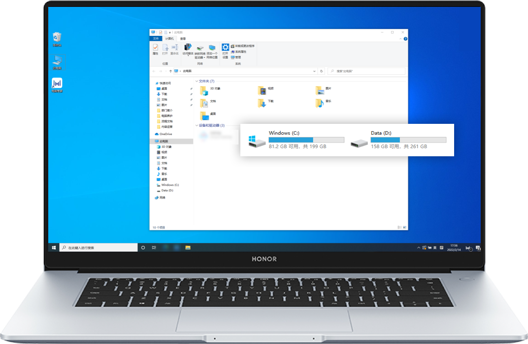

觉得笔记本运行不太流畅,可对机械硬盘进行碎片整理。 在此电脑中右键任意硬盘分区,点击属性>工具选项,在对驱动器进行优化和碎片整理下点击优化,根据硬盘类型,选择机械硬盘启用、固态硬盘关闭(已计划的优化)即可。
